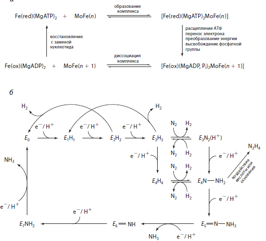

Wallic Опубликовано 20 Апреля, 2022 в 04:31 Поделиться Опубликовано 20 Апреля, 2022 в 04:31 Доброе утро. Со школы знаю что на корнях бобовых живут азотфиксирующие бактерии. Они фиксируют азот из воздуха, а вот кислород им притом совсем не нужен. Но ведь азот при нормальных условиях ни с чем реагирует. Возникает вопрос: как они его фиксируют. Потом я узнал, что рутений способен окислять азот воздуха при комнатной температуре. Так же выяснилось что в корнях бобовых скапливается рутений. Совпадение ли. Каков механизм фиксации азота? Ссылка на комментарий

фосолиф-кимих Опубликовано 20 Апреля, 2022 в 04:46 Поделиться Опубликовано 20 Апреля, 2022 в 04:46 В 20.04.2022 в 04:31, Wallic сказал: Доброе утро. Со школы знаю что на корнях бобовых живут азотфиксирующие бактерии. Они фиксируют азот из воздуха, а вот кислород им притом совсем не нужен. Но ведь азот при нормальных условиях ни с чем реагирует. Возникает вопрос: как они его фиксируют. Потом я узнал, что рутений способен окислять азот воздуха при комнатной температуре. Так же выяснилось что в корнях бобовых скапливается рутений. Совпадение ли. Каков механизм фиксации азота? Показать Катализатор фиксации азота железо-молибденовый кластер: MoFe7S9N. Реакция: N2 + 8H + 8e– + 16MgАТФ → 2NH3 + H2 + 16MgАДФ + 16Pi Механизм: Источник: Бертини И. Б52 Биологическая неорганическая химия: структура и рең акционная способность : в 2 т. Т. 2 / И. Бертини, Г. Грей, Э. Стифель, Дж. Валентине ; пер. с англ.Ҹ4ңе изд., электрон.ҸМ. : Лаборатория знаний, 2021.Ҹ642 с. Ссылка на комментарий
